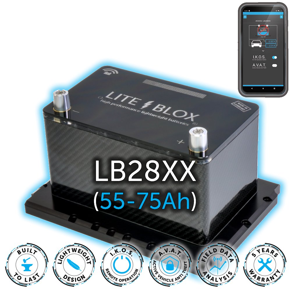

  • Hallo zusammen,
    Möchte mal kurz meine Erfahrungen mit der Liteblox batterie (lb19xx) zum Besten geben...
    Hatte vor ca 8 wochen eine LB19xx gen3 neu günstig kaufen können. Allerdings wurde meine anfängliche Euphorie doch nach ca 2 Wochen getrübt. Zwar ließ sich fahrdynamisch schon eine Verbesserung feststellen; die gut 15 Kilogramm weniger vor der Vorderachse machen sich schon bemerkbar.....
    Allerdings hat sich irgendwann die liteblox über mangelde Spannung beschwerd!
    Nachdem dann Samstags Nachmittags die Hotline konsultiert wurde gab es zunächst auch Abhilfe. Allerdings war[tt] nach einer Woche das gleiche Problem wieder vorhanden... Piepsen der Liteblox infolge zu niedrieger Spannung einer einzelnen Zelle.
    Das erneute Anrufen der Hotline brachte mich dann zum Geschäftsführer der Fa. Liteworx ( Hersteller der Liteblox )
    Wieder ein sehr freundlicher Kontakt.
    Hier wurde die Ferndiagnose gestellt, dass vermulich ein Defekt der Batterie vorliegt.
    Also den Akku zum Hersteller geschickt.
    Nach ca 1 Woche die diagnose: Liteblox war defekt. Kostenfrei instand gesetzt und gegen geringes Aufgeld auf aktuelle gen 4 upgedatet.
    Eingebaut.
    Läuft!
    Da in der Betriebsanleitung steht:
    Fahrzeuge mit IBS ( intelligenter Batterie Sensor) müssen entsprechen eingestellt werden, sicherheitshalber noch Kontakt zum freundlichen Aufgenommenen...
    Dieser hatte leider überhaupt keinen Plan, was ich von ihm wollte.
    Also FCA hotline angerufen....
    Ergebnis etwas besser als zuvor beim Freundlichen... mit dem Vermerk im Zweifel einen anderen Automobilhersteller aufzusuchen, da man dort mehr Erfahrung mit IBS hätte....
    Einen anderen Freundlichen aufgesucht der mehr Engagement zeigte.
    Um es kurz zu machen:
    Ergebnis...
    Der spider hat zwar einen IbS verbaut ( wie der Mazda), im Gegensatz zu diesem wird der aber über einen Bypass umgangen, da Mangels Energie Rückgewinnung, oder Start/Stopp nicht benötigt!,,
    Seitdem also Ruhe im Karton, liteblox tut es und das Gewissen ist beruhigt.
    Wer noch Fragen zum Thema hat, ich stehe gerne zur Verfügung
