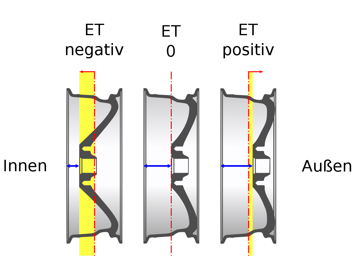

  • Je kleiner die Zahl, desto weniger stark ist die Abweichung von äußerer Kante der Felge zur Felgenmitte, oder?
    Fällt das in der Optik so stark ins Gewicht, bzw sieht man das überhaupt?
