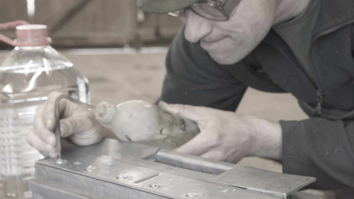

  • Oft sind auch bei den wartungsfreien Blei - Säure Batterien unterhalb vom Aufkleber Deckel zum Aufschrauben angebracht. Die sieht man halt nur nicht weil sie bündig sind und der Aufkleber drüber ist. Die bekommt man dann nur mit einem Schraubendreher auf.
    Hier noch ein, wie ich finde, interessanter Bericht.
    Starterbatterie reparieren
    Auto startet nicht? Kein Strom? Dann kann die Batterie verdurstet sein. Das lässt sich einfach und schnell reparieren.
    www.autoschrauber.de
