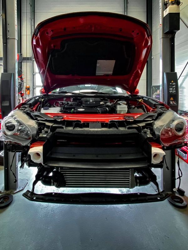

  • Der Übeltäter ist gefunden!
    Es ist... TROMMELWIRBEL... Der Ladeluftkühler! Genauer gesagt die Verbindung zum Ladeluftkühler. Wenn man sich anschaut wie das Ganze verschraubt ist, kann man sich auch schon denken wo und auch warum das Ganze abbläst wie Sau.
    Wundert mich ehrlich gesagt dass so wenige damit Probleme haben... aber vielleicht wissen es viele auch einfach nicht.
    Festschrauben hat überhaupt nichts gebracht, da die Schrauben irgendwann im Plastik durchdrehen. Habe jetzt einfach mal ein gefühltes Kilo Dreibond dazwischen geklatscht, lasse es über Nacht aushärten. Dann gehe ich nochmal zu Fiat und frage sie wie es sein kann dass jemand ohne technische Ausbildung deren Job übernehmen muss... und schaue dass die mir da gefälligst einen neuen Ladeluftkühler samt Verrohrung einbauen.
    Um einen Ladeluftkühler aus dem Zubehör kommt man aber wohl nicht drum herum, vor allem wenn man mehr Leistung fahren will.
    Ohne Worte einfach was die für einen Bullsh*t verbauen...
