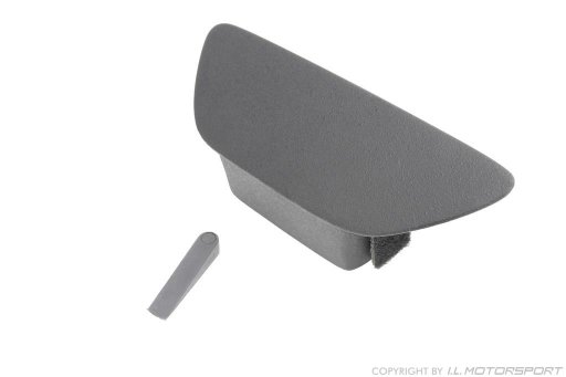

heute habe ich einen Funktaster für unser elektrisches Hörmann-Garagentor in den Spider eingebaut. Als Einbauort habe ich die nachträglich erworbene Blende für die Aussparung des Getränkehalters auf der Beifahrerseite gewählt. Das war der einfachste Weg und ist jederzeit wieder rückrüstbar, zumal der Funktaster (Hörmann Modell HSZ1) von einer eigenen 3V-Lithiumbatterie gespeist wird und somit keinerlei Eingriffe an der Bordelektronik notwendig sind. Im Grunde genommen musste ich die Blende lediglich mit einem 19mm großen Loch als Aufnahme für den Taster versehen. Eigentlich ist der Taster für den Zigarettenzünder oder eine 12V-Steckdose vorgesehen (jedoch ohne von dort Spannung zu beziehen), nur sitzt die 12V-Steckdose beim Spider ja in den unendlichen Tiefen des Beifahrerfußraums, und da kommt man vom Fahrersitz aus nicht gerade bequem dran. Wer also ebenfalls ein elektrisches Garagentor besitzt bekommt hier vielleicht ein paar Anregungen zum Einbau eines Funktasters. Muss ja nicht Hörmann sein, andere Hersteller haben so etwas auch im Programm. Hier mal ein paar Fotos:
