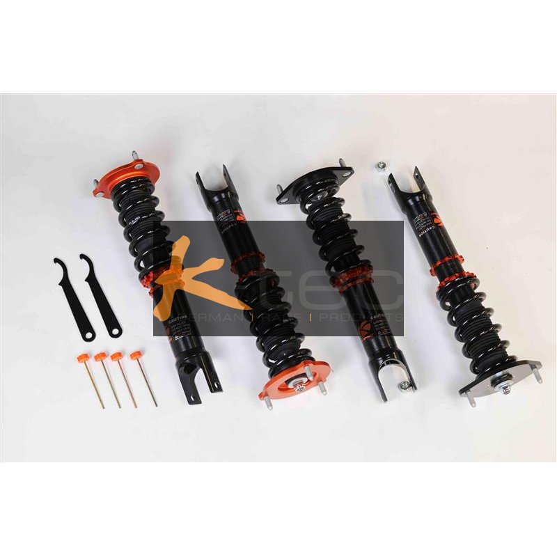

  • Das V-Maxx kugelt wie das BC,k-sport,D2,MeisterR usw. wohl vom selben Band eines koreanischen Herstellers.
    Es gibt sehr viele positive Berichte zu den voll einstellbaren Varianten dieser "Marken"
    Diese liegen dann bei rund 1000-1300€
    Geht es nur um den Preis, so geht auch bei den anderen Herstellern immer noch was. ;)
    Wichtiger finde ich eher, dass der Service nach dem Kauf passt. Leider gibt es immer wieder mal Probleme bei Fahrwerken - auch bei Bilstein und Co. - da ist man um einen guten Ansprechpartner dankbar.
    Von k-sport Importeur habe ich viel Gutes gehört.
    Vmaxx kann ich nichts zu sagen.
