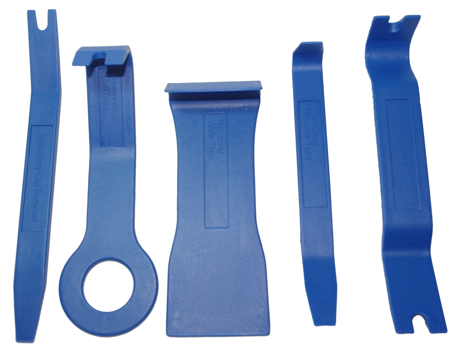

Machst du den ganzen Türgriff ab oder nur die silberne Blende ? Mit was und wo hast du gehebelt ?
Danke
Nur die silberne Blende muss man ausbauen. Dahinter ist dann die Schraube. Als ich mit Mc_Kendzy zusammen die Tür gedämmt hab hat er mir gezeigt wo man ansetzt. Er hat dazu Werkzeug benutzt welches man eben für solche Arbeiten braucht. Sprich so dünne Kunststofflöffelchen (nenn ich sie mal)
Damit hat es ohne Probleme geklappt. Im Grunde geht es aber auch mit irgendeinem anderen ähnlichen Gegenstand.
Sowas in der Art
Mit etwas Gefühl löst sich die silberne Kappe dann recht gut. Man muss halt einfach etwas aufpassen und nicht zu stark biegen. Immer wieder mit dem Werkzeug etwas anheben und dann Stück für Stück
